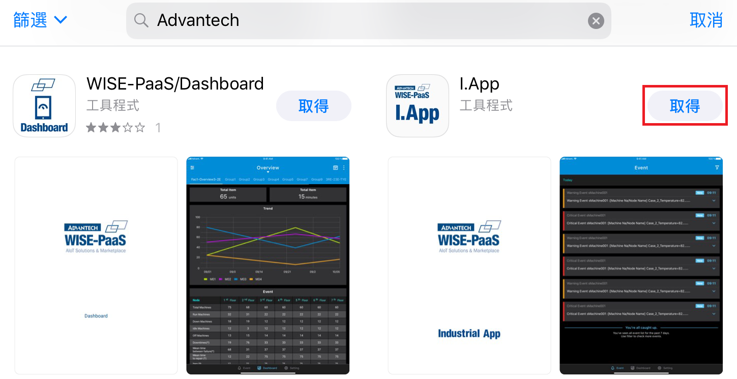

(1) 到 App Store下载 I.App / Industry Application, 在搜寻里面输入 'Advantech'即可找到.
点击'取得'

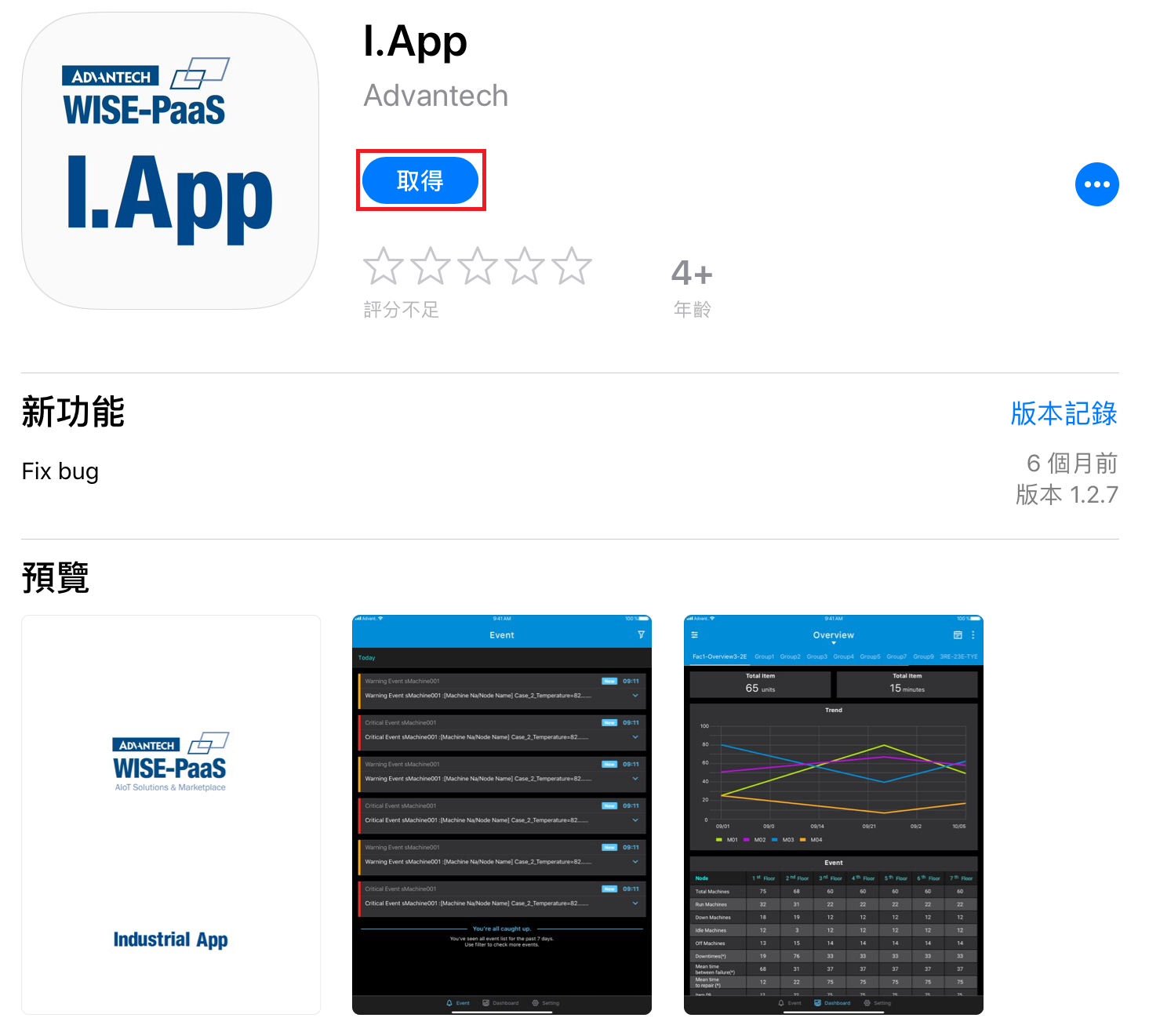

(2) 选择 I.App 然后点击'取得'按钮
(3) 安装完成后, 可以在手机上找到 I.App 程式

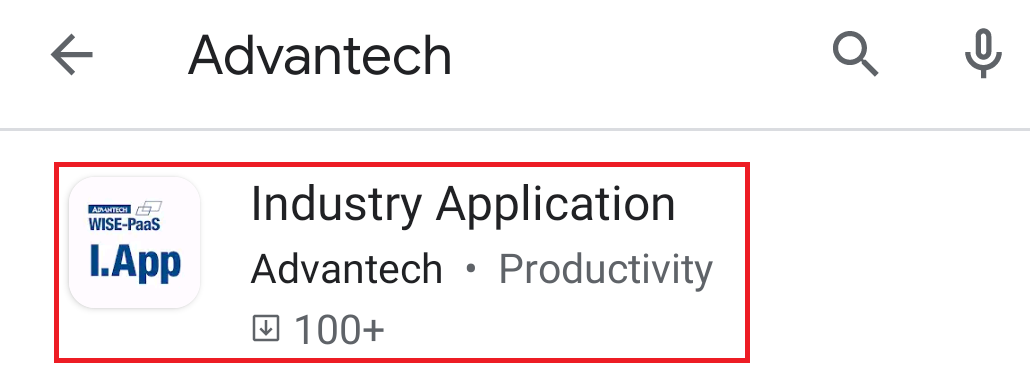

(1) 到 Play商店下载 I.App / Industry Application, 在搜寻里面输入 'Advantech'即可找到.
(2) 选择 I.App 然后点击'安装'按钮
